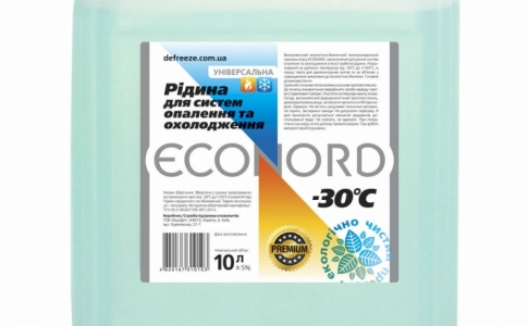

Температура начальной кристаллизации теплоносителя:
Самыми популярными в нашей стране являются теплоносители с температурой начальной кристаллизации -30°C. Даже если для Вашего региона не свойственны такие низкие температуры, определённый запас морозостойкости теплоносителя придаёт уверенность в надёжности работы системы. Следует отметить, что теплоноситель даже в случае кристаллизации не превращается в лёд, не расширяется и не разрушает систему.
